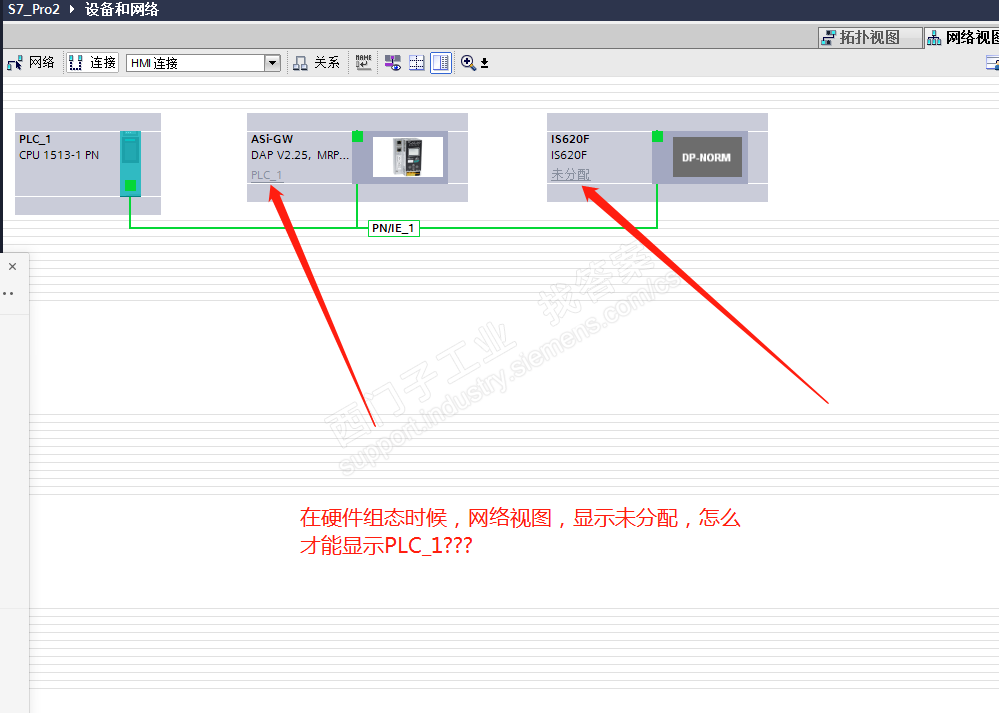

1、点击设备的网口
2、按del键可以把组态的了连接删除
3、重新把网口连到PLC的网络上就可以了
好像再重新从设备的网口直接拉到PLC的网口,重新拉一编也就形了
