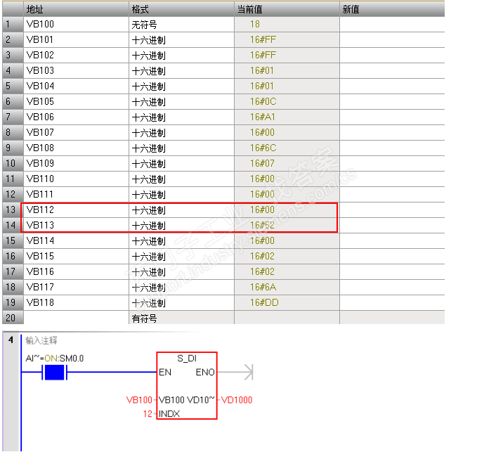

原始数据格式是BCD,不是十六进制。
原始数据的VB100是最低字节. VB101是中间字节 VB102高字节,最高字节没有使用。
根据字节地址重新排列,以适应S7-200SMART,最高字节写0.
使用的指令:字节交换指令SWAP,BCD转换成整数指令BCD_I,双整数转换成实数指令DI_R.
你描述的不详细啊....实数的话,应该给出一个是浮点数的收到的数据和实际对应的值
开始以为你收到的是字符串格式的数据呢

原始数据是BCD码,你也没有将它转换成为字符串(没有必要),使用字符串转换浮点数指令是用错了。
