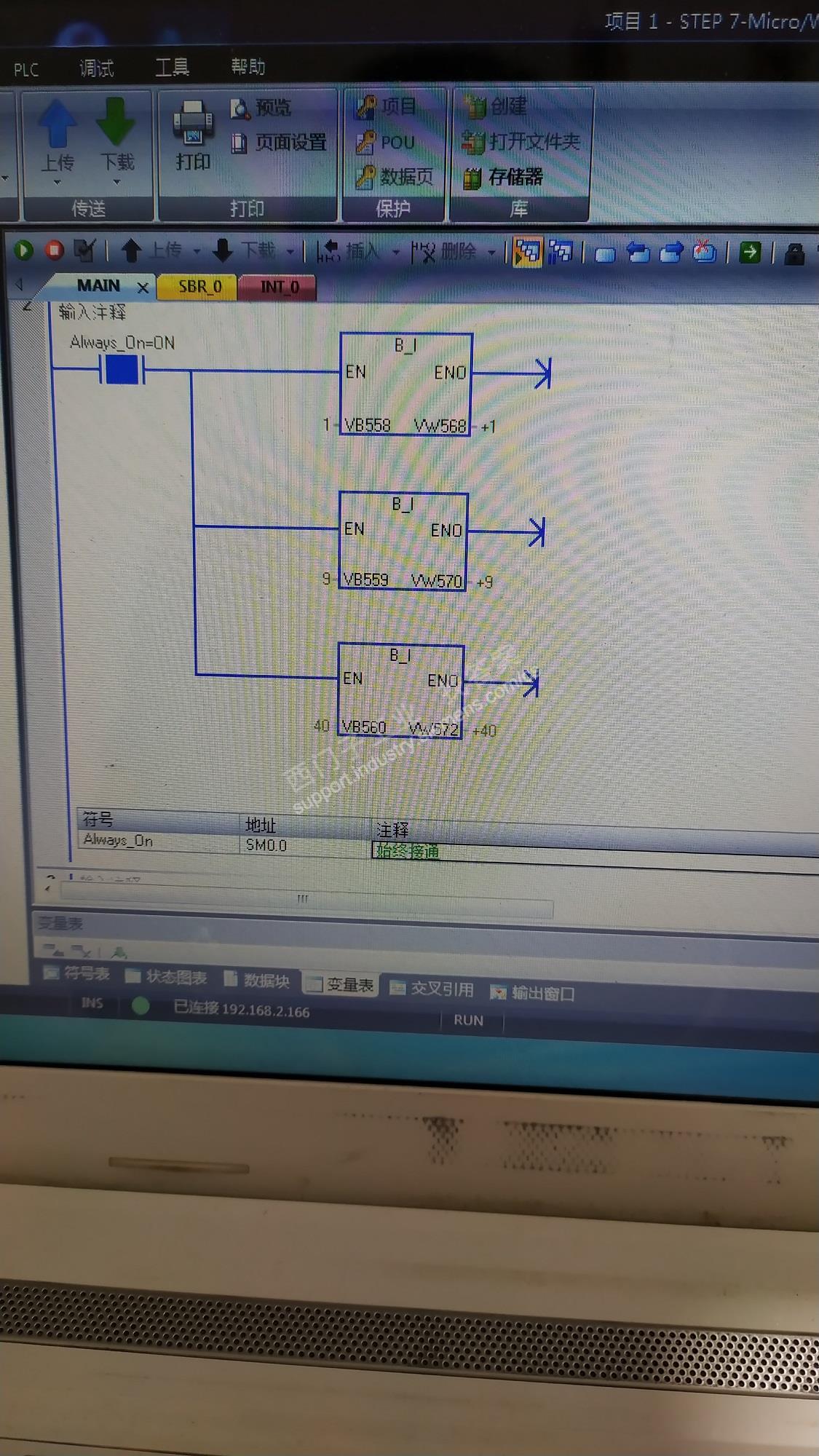

1、从CPU中读取的年月日时钟数据是BCD码格式的,要用 BCD_I 指令转换。
2、也可以用下面的库Clock_integer
功能:由于S7-200时钟指令的数据格式是BCD码,使用该库指令可以直接读取S7-200 CPU时钟并以整数格式输出所读取的值。
http://support.automation.siemens.com/CN/view/zh/19294366
3、更多内容参考
S7-200 SMART实时时钟常见问题
http://www.ad.siemens.com.cn/productportal/Prods/s7-200-smart-portal/200SmartTop/SmartSMS/010.html
