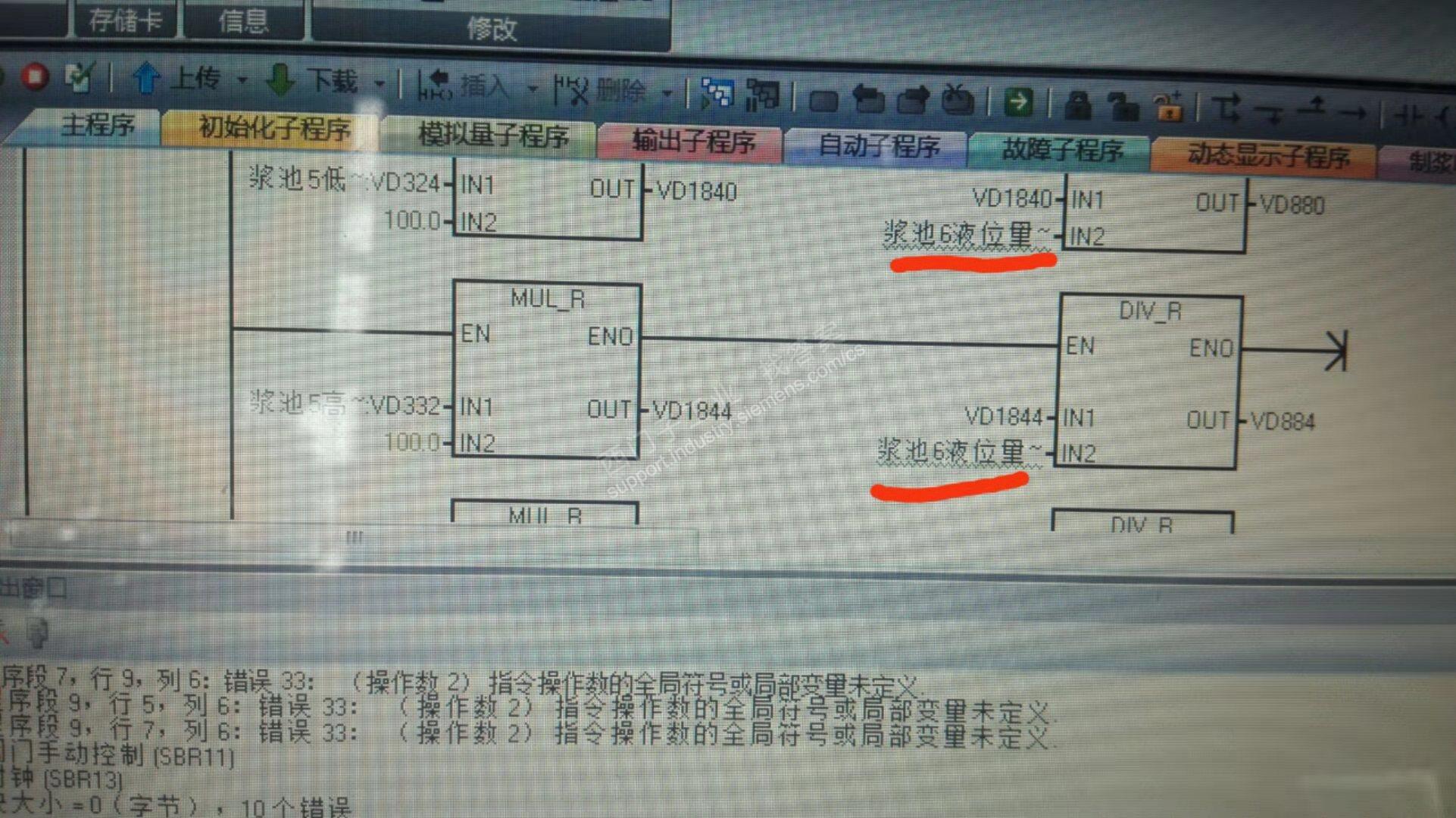

主要是在编辑修改变量引用时,不正确的输入引起的。一般采用下面的方法。
1、在 STEP 7 Micro/Win SMART 软件中可选择三种不同的寻址方式:仅绝对,仅符号,符号和地址。
2、先选择仅绝对,然后在符号表中编辑对应绝对地址。符号表编程正确后,转到程序界面,再切换回符号和地址
