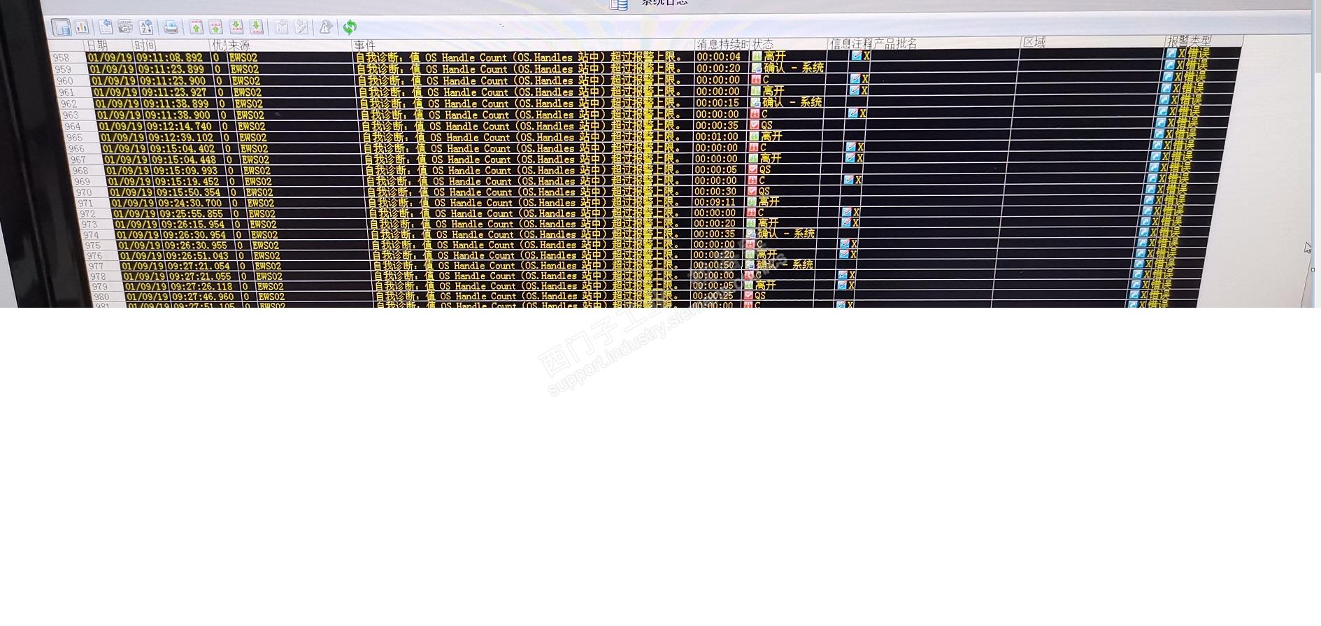

这是Wincc进程中的句柄漏洞,可以去任务管理器中查看是否有西门子程序进程超过10000的进程,如果有你可以使用手动转储这些进程,使用内存转储工具。
https://support.industry.siemens.com/cs/ww/en/view/45020870
参考:https://support.industry.siemens.com/tf//ww/en/posts/the-messages-selfdiagnosis-hws-value-os-handle-count-of-station-os-handles-violated-the-high-warning-limit/171701/?page=0&pageSize=10
及
https://support.industry.siemens.com/tf/ww/en/posts/rt-alarme/189072/?page=0&pageSize=10
