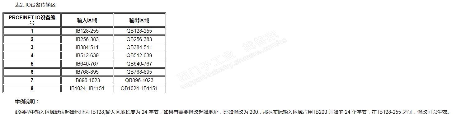

出现这种情况多半就是IO设备的名称和IO控制器上面的名称不一样赵成。我以前用200做IO控制1200做IO设备也运到这样的问题,能找到IO设备1200就是IO控制200一直在报错。就是两者的名称不一样造成。你在监控200报错的信息是什么。1200组态时看下图去组态,将组态后生成的GSD文件导入到200smart软件里面,再在组态200smart时将两边的名称改成一样就可以了。组态Profinet最主要的就是IP地址和名称要一致。

补充问题回答:下图是我以前测试组态的成功的截图,这两这的名称是否一致,如果不一致要改成一致,如果在smart200里面不能改名称,那就将1200的组态改成我第一幅图片的组态格式后生成的GSD文档后在安装到smart200中去。1200中组态的区域图三的IO地址要在图四允许的IO区域范围之内才可以。
