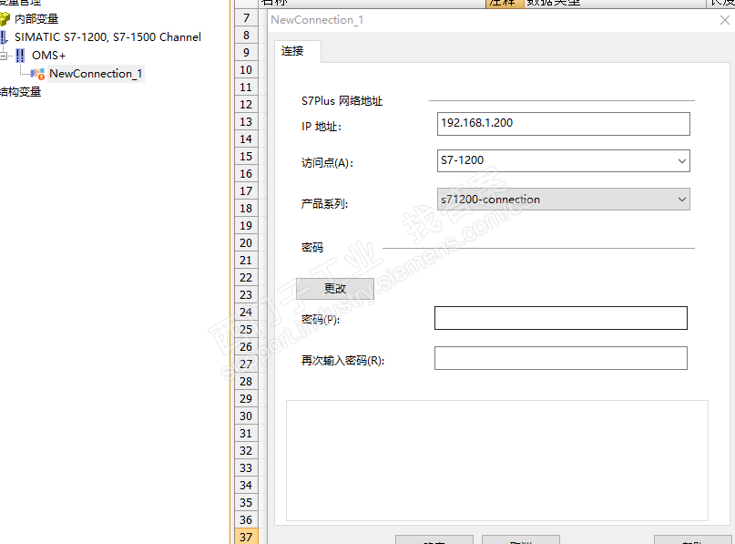

在电脑上之安装了WinCCV7.4,项目复制过来后,用网线通过交换机连接CPU,设置如下图;电脑可以ping通CPU,但是WinCC一直显示连接断开
问题补充:
项目是用复制器另存为的,路径没有中文名;CPU的设备属性也勾选选了,WINCCV7.4SP1和S7-1200CPU固件V4.2;目标电脑只安装了WinCCV7.4SP1,其他没有安装;S7-1200是在另外一台电脑上用博途进行组态编程的。WinCC和S7-1200通讯操作完成按照教程来的,只是还是通讯不上

那就诊断下通讯,方法参考:
WinCC 信息系统(帮助)——通讯——通讯 - 诊断

谢谢您的最快回答。问题解决了,参数设置都是按教程来的,没有问题,一直连接不上,后来我把博途也安装后,就连接上了,也不知道具体因为什么原因。
最佳答案作者回复:
那应该是与系统哪边设置有关,因为安装博途会自动完成许多系统环境修改
如果此wincc主机是用在工程上的,再安装这么大的博途有点不妥啊
