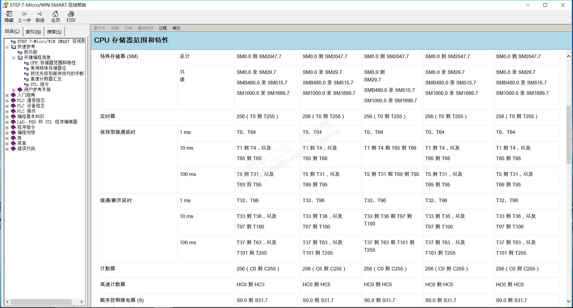

您可将下列存储区中的地址范围定义为保持: V 、M、T 和 C 。对于定时器,只能保持保持性定时器 (TONR) ,而对于定时器和计数器,只能保持当前值(每次上电时都将定时器和计数器位清零)。
默认情况下,CPU 中并未定义保持区域,但可组态保持范围以保持最多 10 KB 的存储器 空间。
http://www.ad.siemens.com.cn/productportal/Prods/s7-200-smart-portal/200SmartTop/software/equipment_config/config_system/Retentive_range.html
