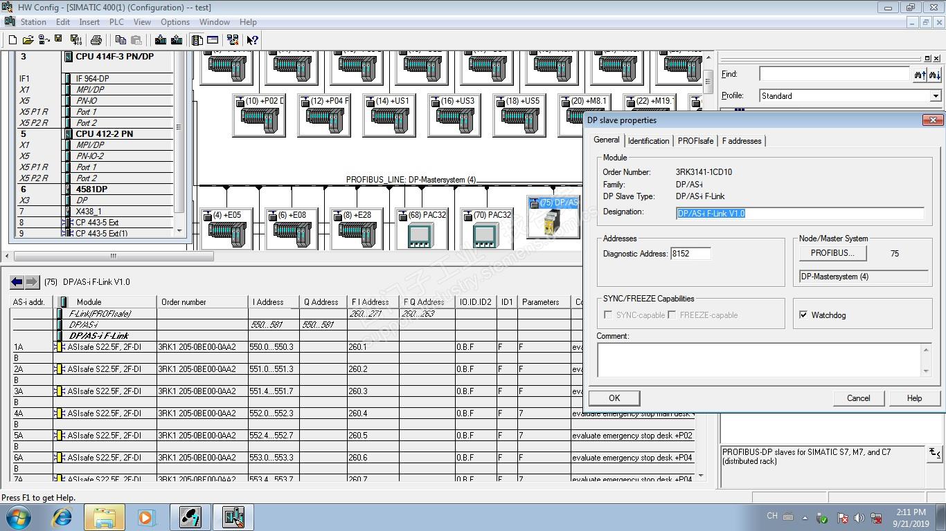

414-3PN/DP 的DP总线接DP/AS-i 3RK314-1CD10,此模块的AS-i上连接若干2F-DI的模块,STEP7打开交付的项目的硬件配置,可以看到配置的AS-i子站DI模块3RK1 205-0BD00-0AA2,这些子站是在那里进行配置的?还是直接读出实际配置进行显示?在STEP 7中,只能看,不能增加或更改。请指导。
问题补充:
PLC 为414F-3PN/DP
图片说明:
产品版区:SIMATIC S7-300(F)/S7-400(F/H/FH)

请参考下述资料,文中介绍 DP/AS-i Link 20E模块配置方法、程序编写;示例解释
、《DP/AS-interface Link 20E使用入门》下载:
http://www.ad.siemens.com.cn/download/SearchResult.aspx?searchText= A0453
回答者: 阿鸣 - 大师  第17级
2019-09-21 15:37:01
在STEP7项目中配置DP/ AS-i LINK Advanced
https://support.industry.siemens.com/cs/document/90320388/
回答者: 木卫6号 - 中级工程师  第10级
