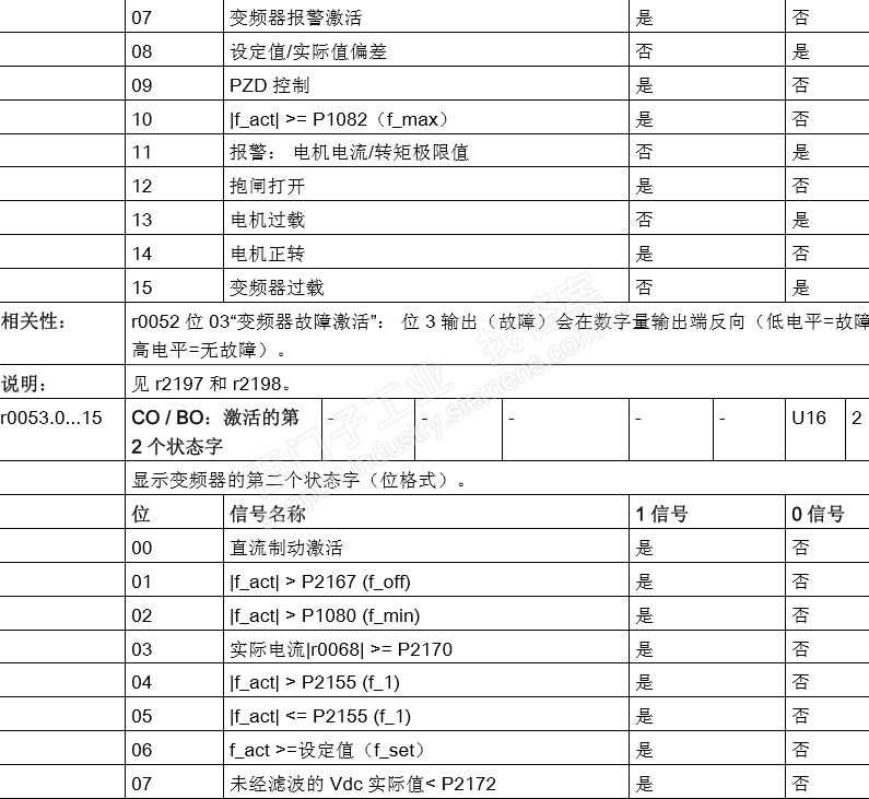

那就用2197.07 f_act == 设定值(f_set)
用这一位判断?
或者用52.08这一位应该也是可以的,你可以监控一下看看,52.08这个差值可以通过参数P2164的设置
好像53.04 53.05这两个位也是可以的
根据你的实际选择吧
