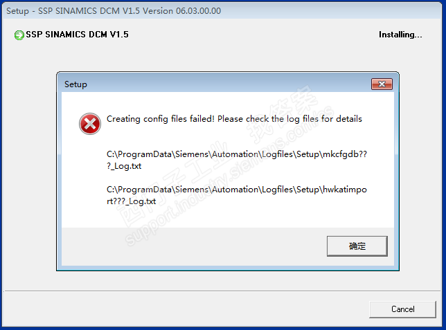

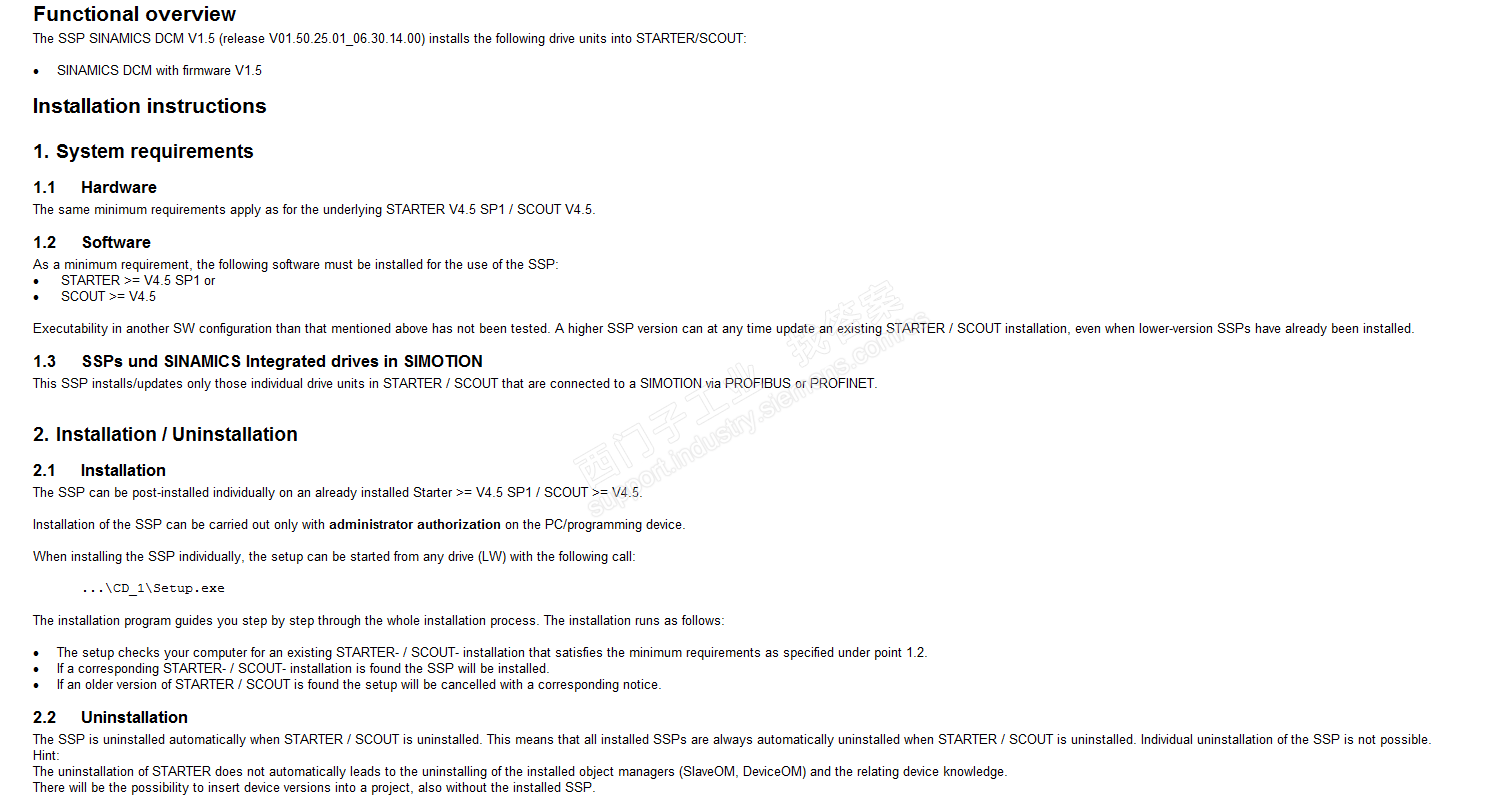

1、SSP DCM V1.5安装条件必须starter V4.5 SP1及以上或者scout版本在V4.5及以上;
2、安装包在管理员授权模式下解压打开;
参考SSP 更新说明,和安装包中的readme文件。
https://support.industry.siemens.com/cs/document/44029688/firmware-for-the-sinamics-dcm-sinamics-dcm-control-module-and-the-associated-ssps-for-starter-news?dti=0&dl=en&lc=zh-CN
