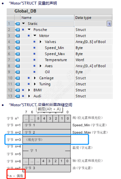

试试AT间接访问看看
补充:刚测试了下使用AT可能不行,如果使用标准块的话,BLKMOV是可以,但要分开MOV
2、输出变量中建立8个BOOL量和一个word变量
Bool1、Bool2、Bool3、Bool4、Bool5、Bool6、Bool7、Bool8、Out_word
3、临时变量中建立一个标签名称为InputDataByte1的字节,
3.1在其下面一行的数据类型中输入AT;
3.2会出现便签名称为Temp_1 AT "InputDataByte1" 的变量,将数据类型改为Array[0..7] of Bool
4、在临时变量中再建立一个标签名称为OutDataWord的word变量
4.1在其下面一行的数据类型中输入AT;
4.2会出现便签名称为Temp_2会出现便签名称为AT "OutDataWord"的变量,将数据类型改为Array[0..1] of Byte
5、写程序如下:
L #InData[0]
T #InputDataByte1
A #Temp_1[0]
= #Bool1
A #Temp_1[1]
= #Bool2
A #Temp_1[2]
= #Bool3
A #Temp_1[3]
= #Bool4
A #Temp_1[4]
= #Bool5
A #Temp_1[5]
= #Bool6
A #Temp_1[6]
= #Bool7
A #Temp_1[7]
= #Bool8
L #InData[1]
T #Temp_2[0]
L #InData[2]
T #Temp_2[1]
L #OutDataWord
T #Out_word
6、在外部引脚中分别填写响应的变量
