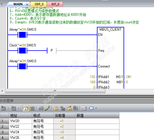

一个扫描周期也就几毫秒到几十毫秒不等,你用想用每次扫描去都一次,是不可能实现,应为这个是轮机制,这次通讯完成后DONE位有输出后才能进行第二次通讯接通,你想快的话,那就用结束DONE接通去激活这条指令是最快的办法。也就是用你M0.1的每次接通去激活这条指令。第一用一条启动指令去激活后在以后的每次接通用M0.1来接通就可以了。
