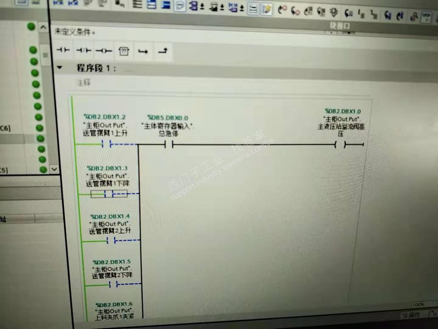

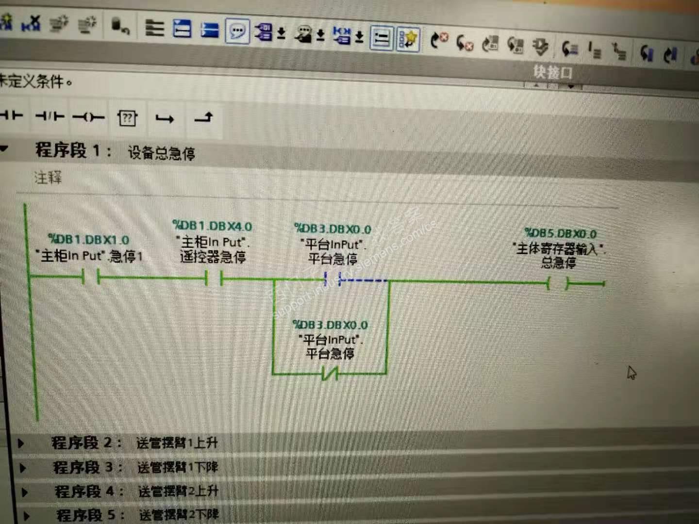

你第二章图片程序因为太长,后面的状态没有刷新出来,看不到结果,可能实际是通的你可以在那个总急停前面右键点击一下,然后选择从这里开始监视,看附图
在写程序的时候注意,上下或左右不要写的太长,太长了在线监控的时候可能会显示不正常呢
条件多了,可以几个网络,然后做几个中间点转一下
