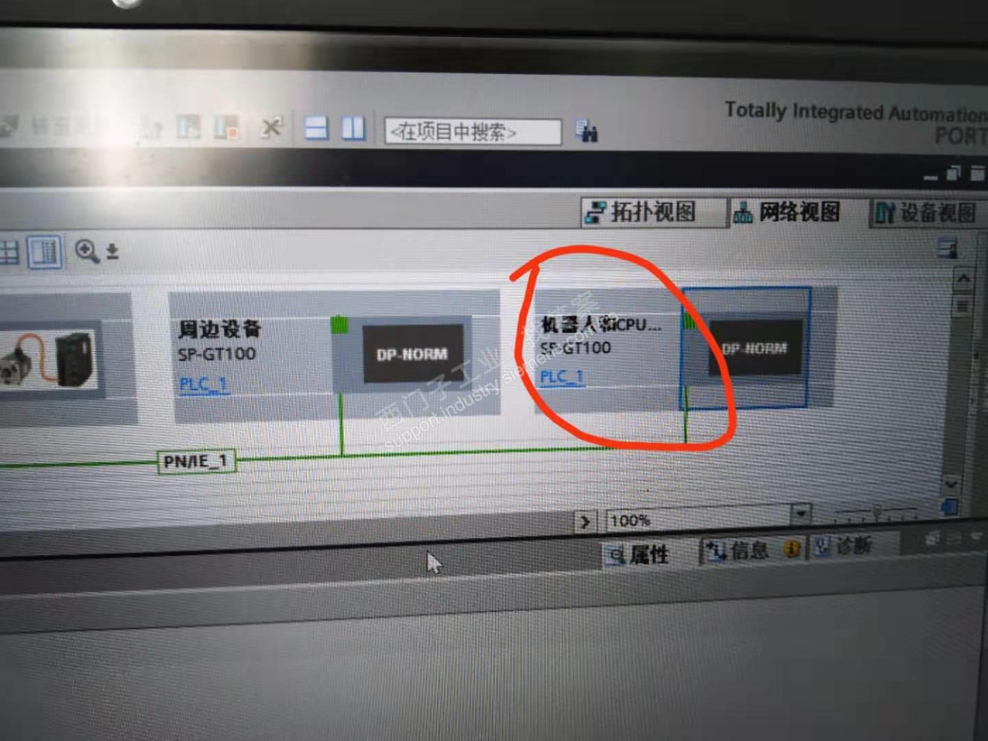

拆掉的这个I/O远程站需要在组态里删除。以前PLC和机器人是I/O通讯,现在改为以太网通讯,在PLC程序里用到的这些I/O点也需要删除或屏蔽掉。在新的PROFINET组态中加入机器人,重新编程控制。
