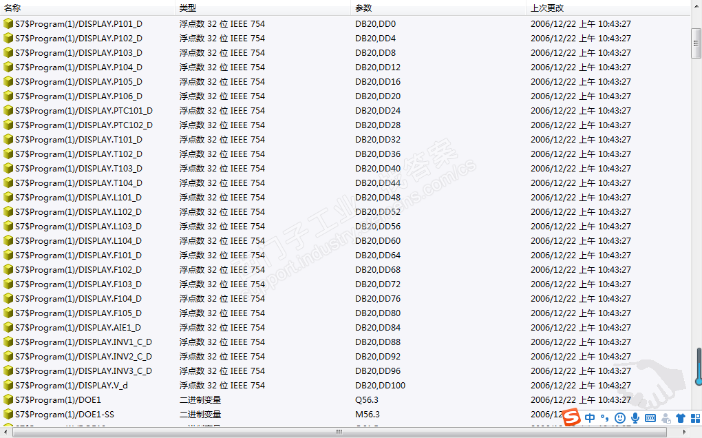

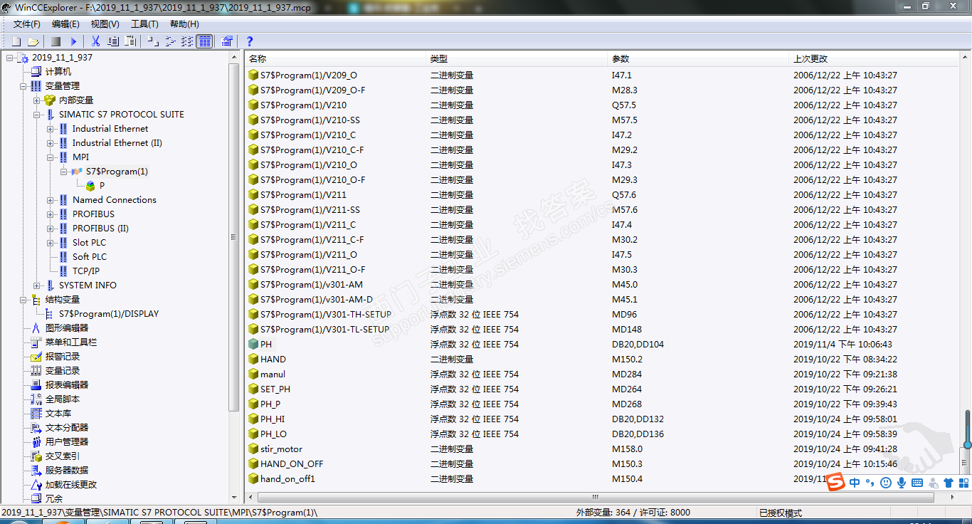

1、没啥区别,有区别就是一个手动创建的,一个是导入的
2、对,插旗的就是WINCC从STEP7里面导入的
DB块的属性参考:
如何快速为DB块变量添加属性
https://support.industry.siemens.com/cs/cn/zh/view/109479738
从WinCC里调用STEP7的变量
https://support.industry.siemens.com/cs/cn/zh/view/71759485
