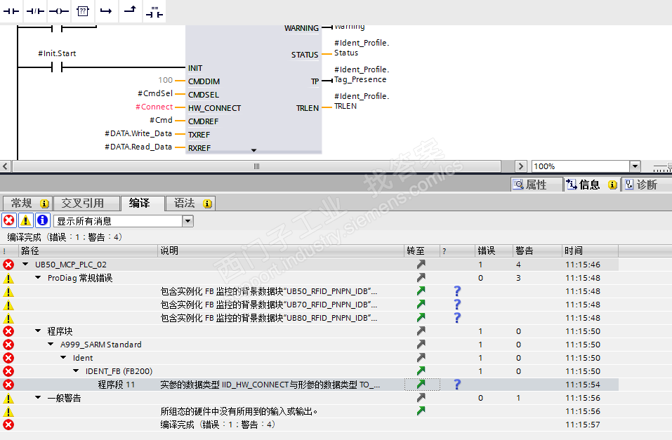

1、如果没保存项目的话,那就关闭项目,不保存重新打开看看
2、你更新程序更新的什么内容?,右键执行一下更新块看看,看看#connect变量类型是不是不小心给改了
