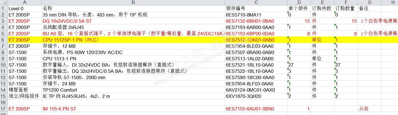

看了一下,2个都可以。它们之间的区别在于前一个是以s7-1500的I/O模块组态的硬件,后一个方案是以ET200SP通过通讯方式组态的,从基本功能上看可以满足一般控制要求。
如果从经济性考虑,你咨询就近的西门子供应商,它们之间的价格差异。
补充问题回复:
不能取消PS电源。
是这样的,PS电源是专门给cpu及接口模块供电的,外部的所有I/O连接再单独的电源供给,并按设备分布系统,独立分配各自的回路保护。
主要的目的是当外部输入、输出出现漏电或者短路时,不影响到cpu及接口模块的正常工作。
