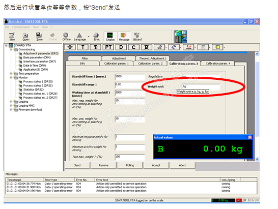

如标题所示,子程序默认单位为KG,我想修改为T,那么我应该修改块中的哪些参数。
使用产品为ET200S(cpu),siwarex CS 三个。
问题补充:
现场传感器的测量范围是0-10吨,但由于功能块中的十进制数,长度为2,最大只能支持到655.36kg。为了保证正常使用,需要修改单位。

这个方法确实可以,但不太方便使用,需485-usb转换器。
在实例子程序中有关于小数位修改的变量,修改即可。
模块重量单位地址偏移量为100,数据类型为string[4],将要修改的单位写到DB21.DBB102~104中,如图所示。
