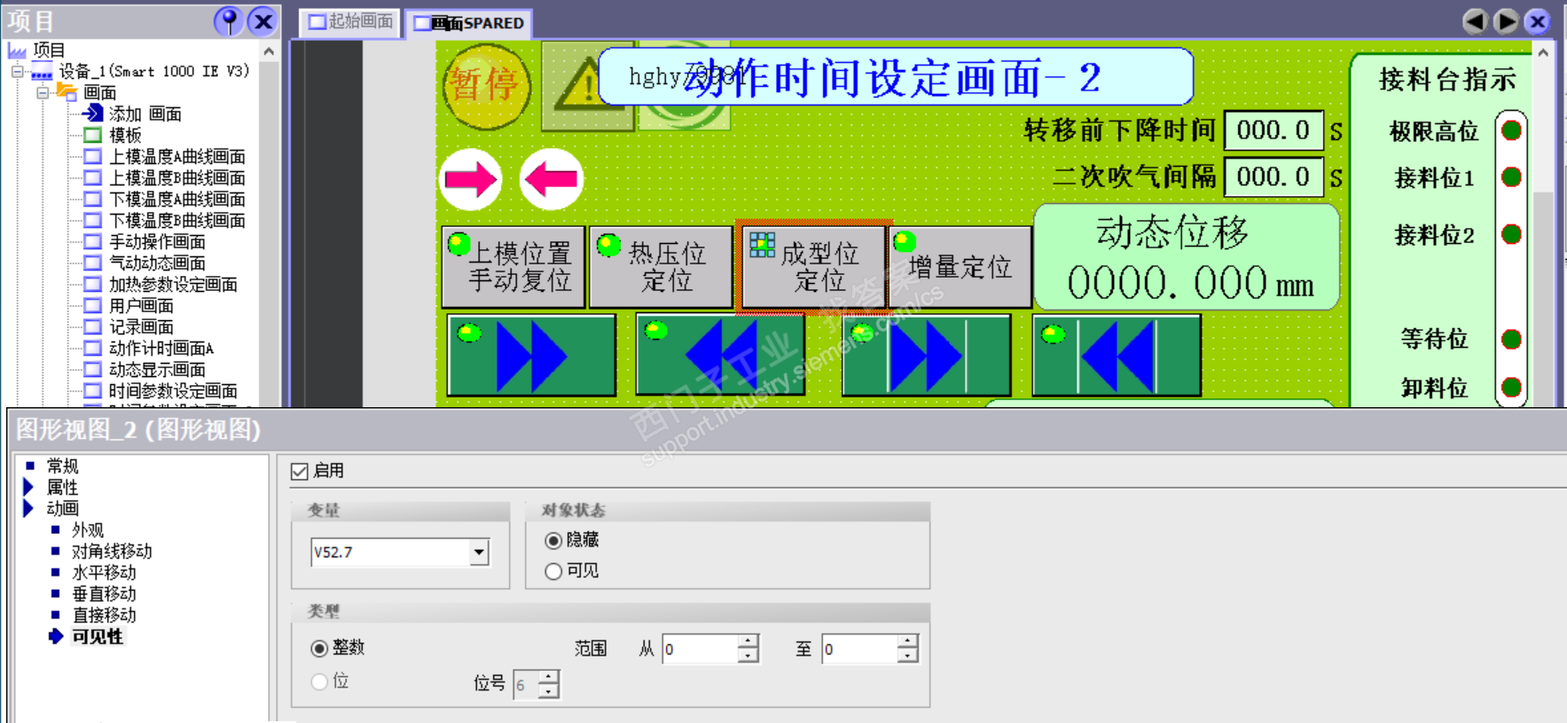

只能根据变量(可以是位也可以是字节 字双字)选择整数的状态,你选择V52.7(位)从0-1变化范围。也就是你理解的位只有0和1两种状态。如果选择变量字节(vb52),后面选择整数的范围就是从0-255 如果选择的变量是字 后面选择整数的范围就是从0-65536 ,来进行图形的隐藏可见!
设置的步骤:
在画面上选择相应的对象。
对象属性显示在属性视图中。
在属性视图中选择“动画”(Animation) 组,然后单击“可见性”(Visibility)。
“可见性”(Visibility) 对话框打开。
激活“启用”(Enabled) 复选框。
可短暂地复位此复选框以关闭动态控制(例如,运行测试时)。先前的设置将被保留。
设置所需“状态”(Status):“可见”(Visible) 或“隐藏”(Hidden)。
如果没有定义用于控制状态的变量,则会在运行系统启动时设置所选状态。
要使用变量来控制对象的显示,请选择一个变量并定义范围。
只要变量值处于设置的范围之内,就应用设置的对象状态。
结果
根据变量值,对象在运行系统中被显示或隐藏。
