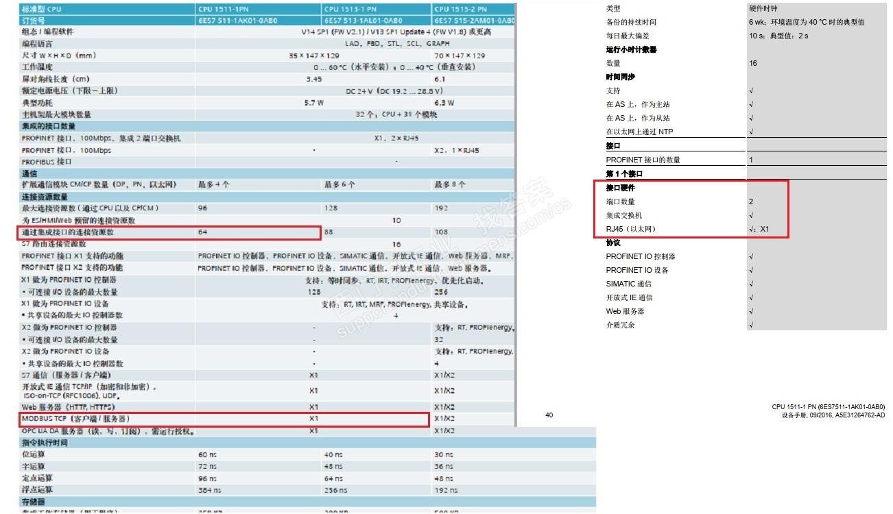

1、
MODBUS TCP 属于开放式以太网通讯,占用CPU 的开放式以太网连接;
cpu 1511-1PN 的以及网口最大有64个开放式以太网连接资源,但手册中没有明确说明,MODBUS TCP 占用的就是开放式连接,即可以做MODBUS TCP客户机也可以作为服务器,但手册中没有明确具体最多允许多少个MODBUS TCP连接。
1200 一般支持 8个 MODBUS TCP 服务器以及8个MODBUS TCP 客户端同是连接,那1500 不会低于这个数。
另外CPU上的那两个以太网就相当于一个交换机,具有相同的IP地址,两个口都可以作为MODBUS TCP 服务器,和屏进行通讯。
如图
