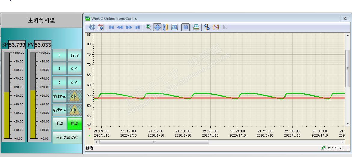

P17.8 I D 都是零肯定不行,不稳定就是你的PID参数不合适,加积分试试,如果滞后性大,把微分再加上
