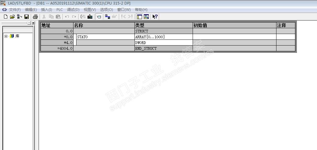

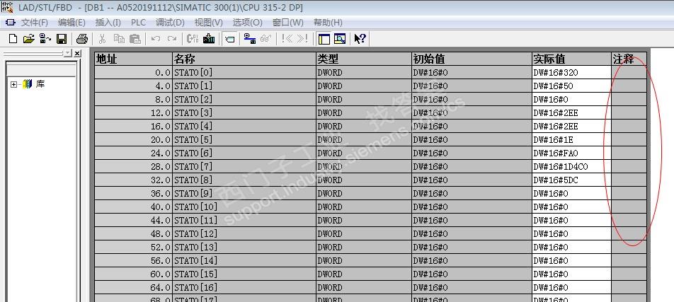

数组中的变量不能单独添加注释,只能添加一个总的注释;
可以自己定义一个变量名称,由内部同一编号;
