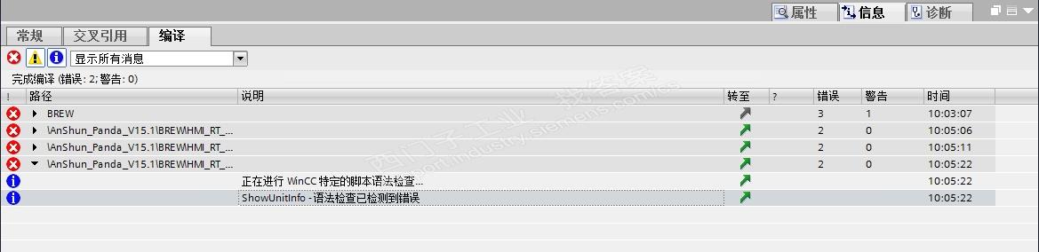

TIA WINCC 15.1,C脚本检查时提示有两个错误,但又不提示具体错误在哪儿,如图。大家有没有见过?

多谢分享文档!问题后来我找到了:确实是脚本中有个错误,有个函数调用了一个没有声明的变量。但编译器中并没有具体行错误提示,也无法跳转,我认为是脚本编译器的BUG。
点击“转至”那儿的箭头,可以跳到有问题的地方
回答者: f1968 - 顶级工程师  第12级
