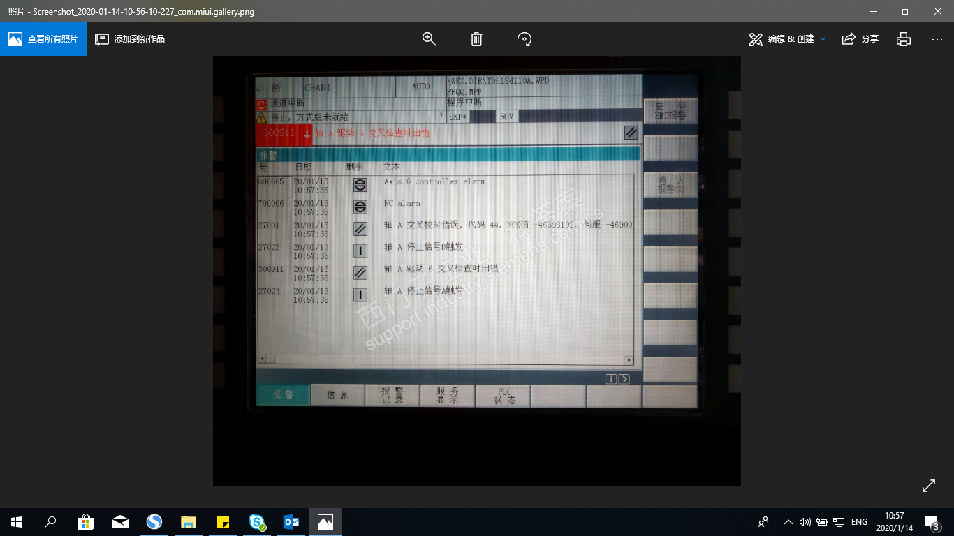

机床的旋转轴,停1到2小时后,在启动就会出现报警,偶尔连续转时也出现报警,
请各位大神帮忙分析下;

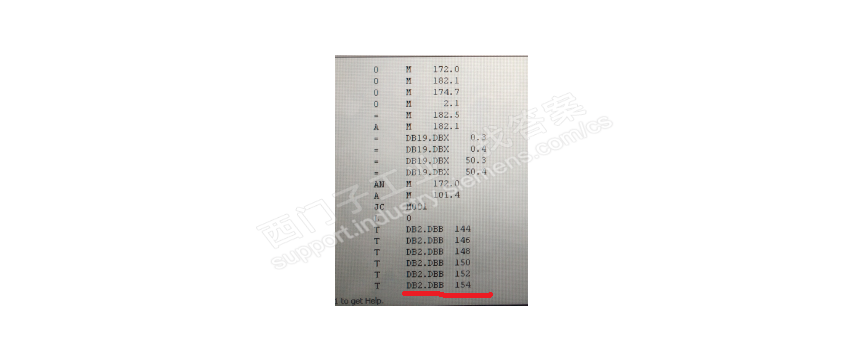

另外600605的地址是DB2.DBX154.5吗?还有就是根据这个地址在PLC内查不到,只能查到DB2.DBB154,不清楚是否和DB2.DBX154.5有关联,具体请看图片,程序我没看明白,怎么触发的报警,请大神给讲解,谢谢!

怀疑编码器值变了,NC给定值和实际值出现偏差,引起报警,重新调整装夹,观察中。
这个答案比较接近,所以就选了,感谢各位大师的支持,谢谢!
请问静止误差是哪个参数,谢谢!
最佳答案作者回复:
嗯嗯,谢谢您的认可,之前遇到过跟您类似的情况,静止误差参数应该是36030,适当放宽设定值可以维持生产,但是只是临时对策,终究要检查下硬件。
