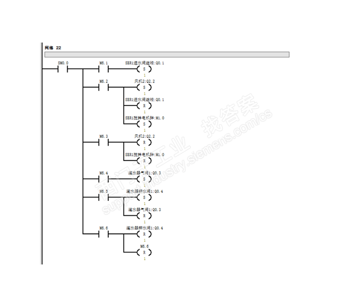

左边那个图就是置位复位指令
比如M5.1通了,进水阀Q0.1通,M5.2通了,进水阀Q0.1断开,风机2、搅拌电机接通...
右边的图,就是移位指令了,前面那几个条件一通,只要停止标志不是1,就执行一次右边的移位指令
