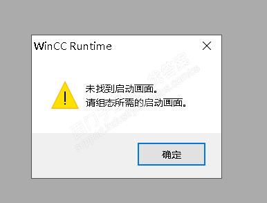

1、项目启动画面组态了没?
2、项目目录和计算机名称没有中文和特殊字符吧?如果有更正一下试试,计算机名称有的话不能改哈,改了WINCC可能就没办法运行了
3、删除项目下的一个DCF文件,再重新打开试试
参考:
WinCC项目中的DCF文件
http://www.ad.siemens.com.cn/club/bbs/post.aspx?a_id=1548113&b_id=5
怎样从 WinCC 项目中删除 DCF 文件?
https://support.industry.siemens.com/cs/cn/zh/view/109763043
