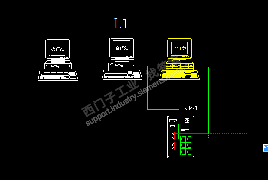

是什么问题?
图示的架构可以。用 C/S 结构。
架构方面参考《WinCC V7.4典型架构选型指南》
http://www.ad.siemens.com.cn/productportal/prods/hmi/wincc/q1_software/faq16.html
WinCC 7.4 SP1 C/S结构快速入门
https://support.industry.siemens.com/cs/document/109747844
WinCC C/S结构快速入门
https://support.industry.siemens.com/cs/document/78683562
另外还得注意授权方面的内容。最好要采购时向西门子授权的供应商说清楚,点数、归档方面的需求,即技术要求描述的越详细越好。
http://www.ad.siemens.com.cn/productportal/prods/hmi/wincc/q1_software/list_Q1.html
WinCC7.0授权的使用方法及常见问题处理
https://support.industry.siemens.com/cs/document/75380544
补充:
一个 WINCC 服务器授权
二个 客户机授权。
根据点数以及附加功能,以 WINCC 7.5 为例,在下面的链接中有一个订货数据表,如果在亚洲用就下载ASIA的,打开就可看到订货号
https://support.industry.siemens.com/cs/document/109759993
