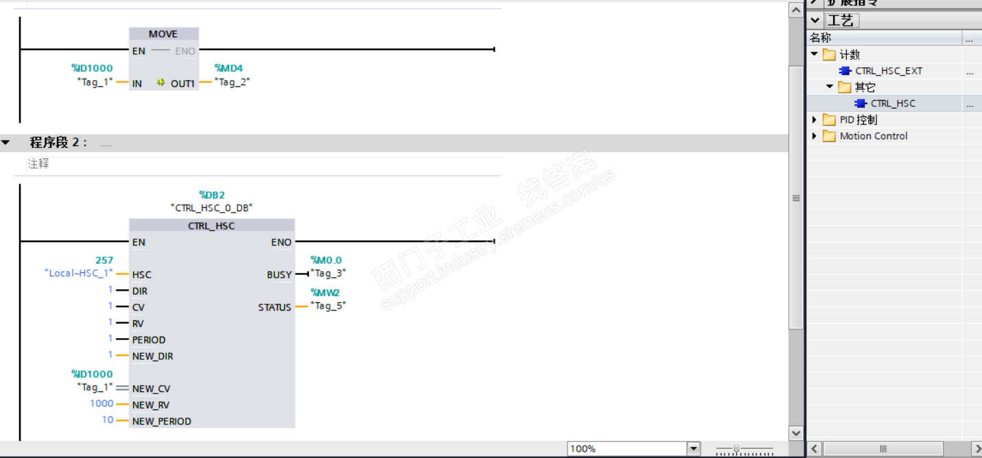

直接使用move指令读出计数器数据即可
