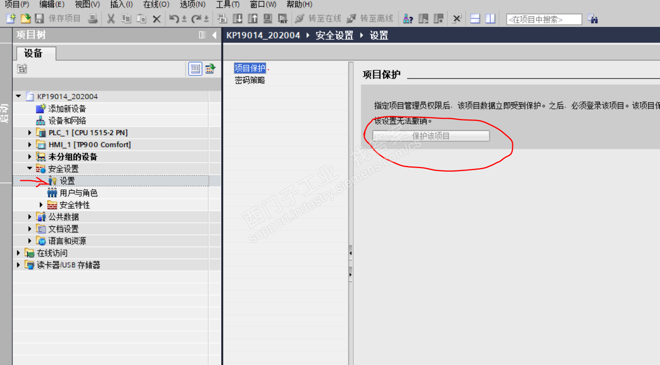

打开项目后有,项目目录下有个安全设置——>设置——>保护改项目,设置用户名和密码即可。
