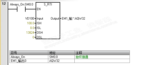

如图,根据项目的实际需要设定管脚ISL和ISH的值,输出0-5V对应转换输出OSL和OSH分别为0和13824,VD100为200SMART内部编程要处理的数据,可根据实际编程定义。
http://www.ad.siemens.com.cn/productportal/prods/s7-200-smart-portal/200smarttop/software/equipment_config/config_system/Analog_output.html
