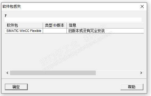

较新WinCC flexible是可以打开一个旧WinCC flexible项目的
参考:
使用 WinCC flexible的不同版本时该如何处理?:
https://support.industry.siemens.com/cs/cn/zh/view/28531852
从提示看,step7中集成的WinCC flexible项目可能是sp5的
尝试安装sp5
SIMATIC WinCC flexible 2008 SP5 试用版下载
https://support.industry.siemens.com/cs/cn/zh/view/100777999
