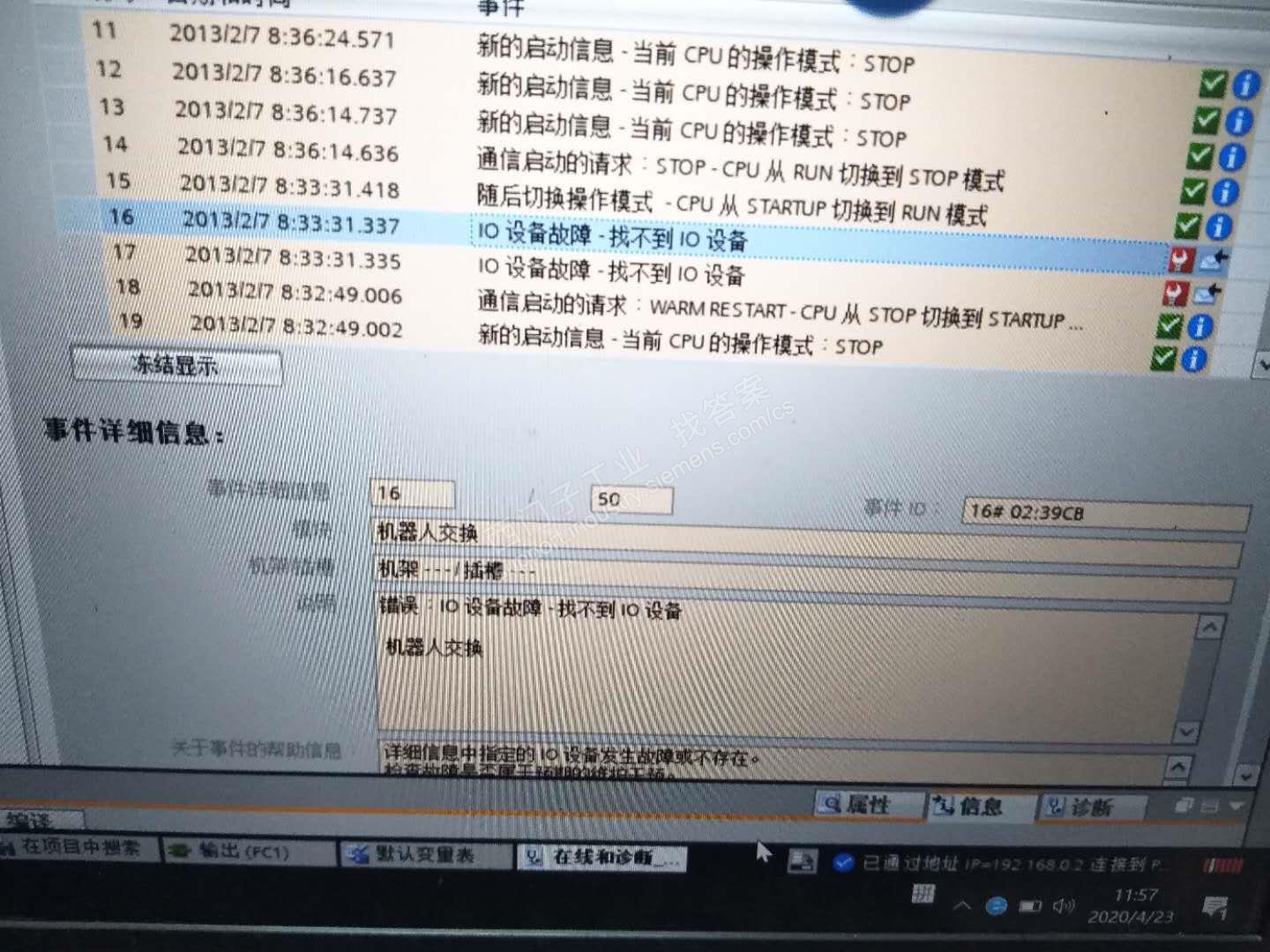

上图错误提示是通讯错误。你组态了PLC和伺服走总线通讯,但是PLC和伺服通讯失败。可能由一下几种原因造成。
1. PLC和伺服的网线没有接好或是网线有问题。
2. 可能是两者的IP地址不一致造成
3. 可能是PLC组态伺服的名称和伺服本身设定名称不一致。
检查以上三种情况,看是否能解决问题。
