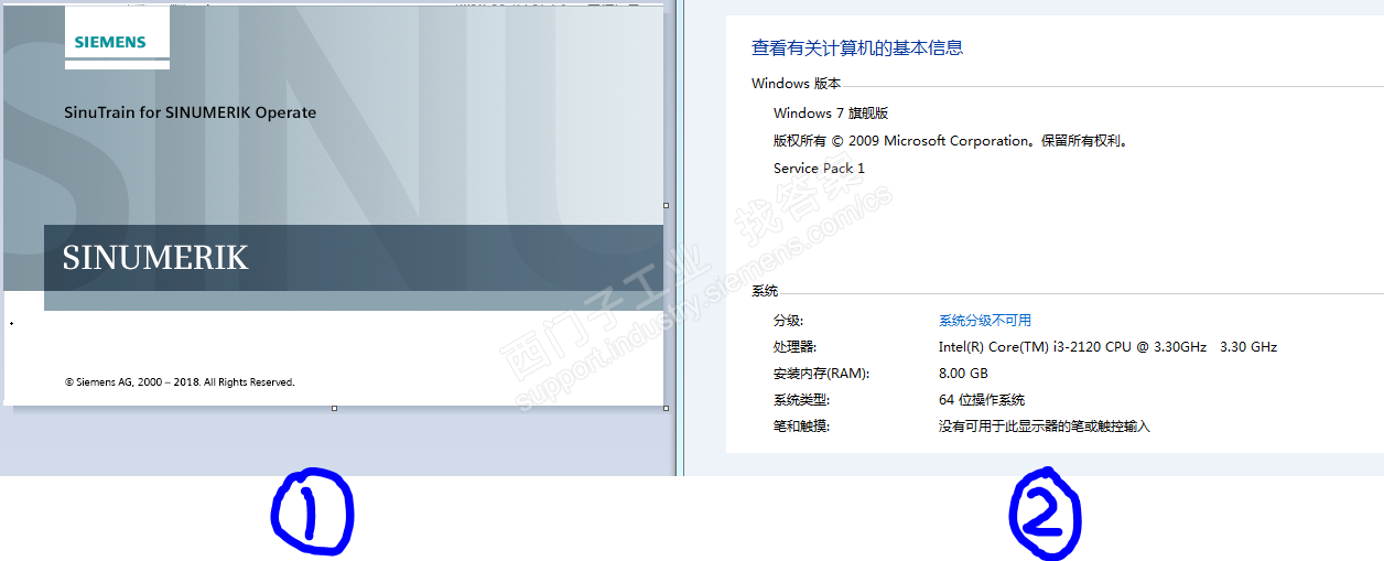

先确认安装包是否存放在盘根目录下,比如D:\,再确认安装时,是否有弹出提示对话框。如有显示不能安装要重启,方法1:在windows系统下,按下组合键:WIN+R,输入“regedit”,打开注册表编辑器,找到HEEY_LOCAL_MACHINE\SYSTEM\CURRENTCONTROLSET\CONTROL\SESSION MANAGE\下的PendingFileRemameOpeaations键,查看该键,将该键所指向的目录文件删除,然后删除该键,或者直接删除该键值。不需要重新启动,继续你的软件安装即可。
