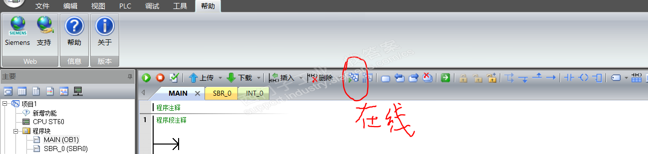

你这个3.9 5.8是通过什么途径得知的?数据没有追索是无法解决问题的。
假设监控会消耗cpu处理资源,造成扫描时间大于1毫秒,影响到了一些运算。那么你的程序就要想办法避免这种情况的发生。你要考虑1毫秒的密度各方面能不能处理得来。
你要知道哦,中断是可以在任何一条指令的上方或者下方发生。这种发生,会不会给数据带来一致性的影响……当你开车来到路口,红灯,你停车低下头撕了张纸巾准备……此时后方响喇叭了,你抬头一看,绿灯了。被人家催了。这就是你错过了红转绿的一瞬间。这些事情错过了不会出错,但是程序错过了一些什么就会出错了。中断会和扫描异步的问题,必然是影响扫描的结果的。也不可以说影响,它本来就是这样的特性。你的程序要适应这个特性。
我猜,很大机会是这方面的问题。
