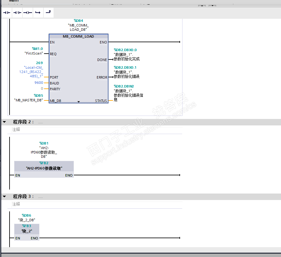

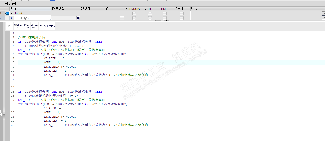

我对于modbus rtu轮询一般的做法,就是定义好一个框架,即按每一个从站读、写做一个模板,无论是否需要每一个从站都具有读和写,我均同样对待,反正,写与不写,读与不读也不关我的事情,实际上就是一个通讯响应问题呀,慢几十个mS甚至几百mS又有何妨呢?
另一类的对通讯数据响应有要求的,我当然要优先考虑了,我考虑的方式的数据改变了,就发送数据,不改变就一直读取各从站的数据。
做此项目不要问题看的很复杂,看问题越简单越好,想问题可以复杂的去想。
对于modbus rtu通讯轮询,各持其见,众说纷纭,我认为适合自己的是最好的,毕竟对通讯架构熟悉呀,遇到一点问题马上能够想到可能会出问题的几个逻辑关系上。
