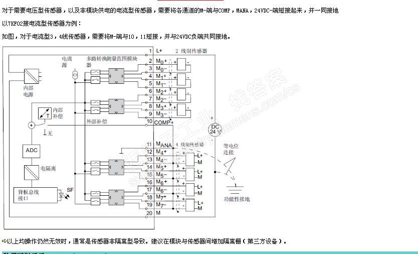

1、通常为模块与传感器之间存在的共模电压差,超过了模块承受的最大值。
此时请按顺序检查并操作:
接线电缆采用屏蔽双绞线。屏蔽层在PLC侧单端接地。
务必严格按照接线图接线。各模块接线请具体参看手册:
SIMATIC S7-300 S7-300模块数据
https://support.industry.siemens.com/cs/document/8859629
