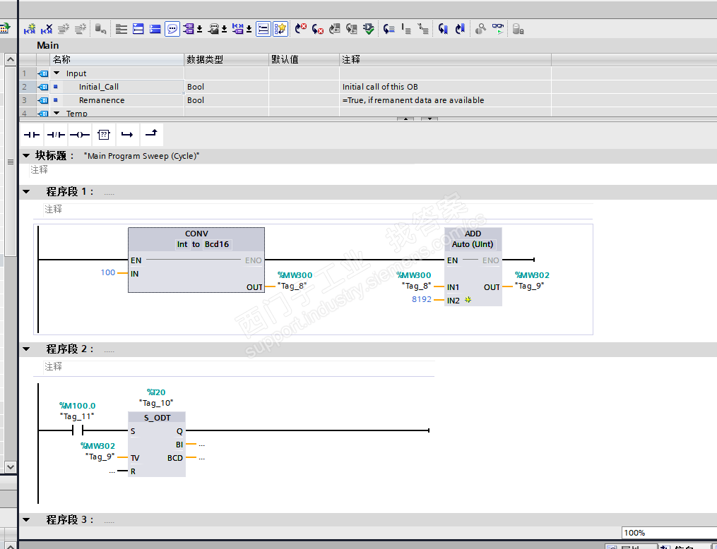

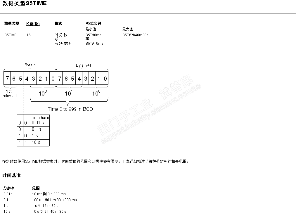

博途编程定时器的时基跟S7编程是一样的,第一张图为时机详细说明及每个时间的时间长度,第二章为整形100转换为时基为1S的程序,其中MW302为WORD型。8192为二进制数11000000000000转为10进制数。还有更简单的就是写入数(16进制格式)直接加8192,比如100直接加8192,其实转换为64S(64以16进制数表示为100)。希望采纳。谢谢
