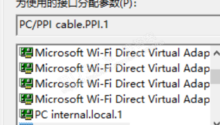

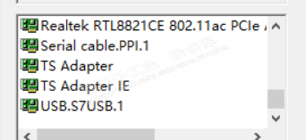

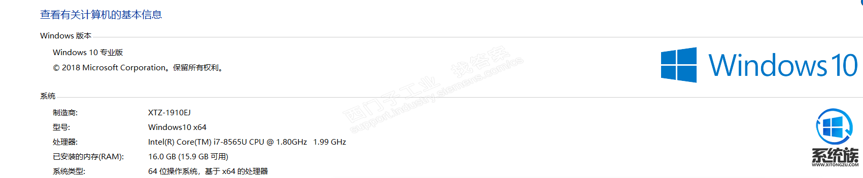

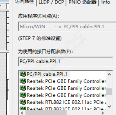

你第二张图的第一个选项不就是以太网卡吗,你选择以太网卡接口啊,第三张图上也有以太网接口啊,你外面网线连接的是哪个网口,你就选哪个网口,这样软件才会通过你选择的网口去查找PLC,你第三张图当前选择的是PC/PPI电缆,这样是不能通过网口连接的。
