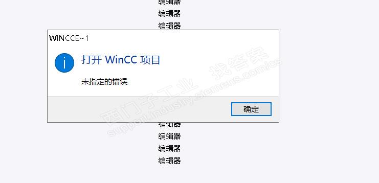

1、用项目复制复制项目
2、更改项目的计算机名称为本机的名字
3、更改项目的连接网卡为本机网卡。
4、设置本机网卡的IP。
