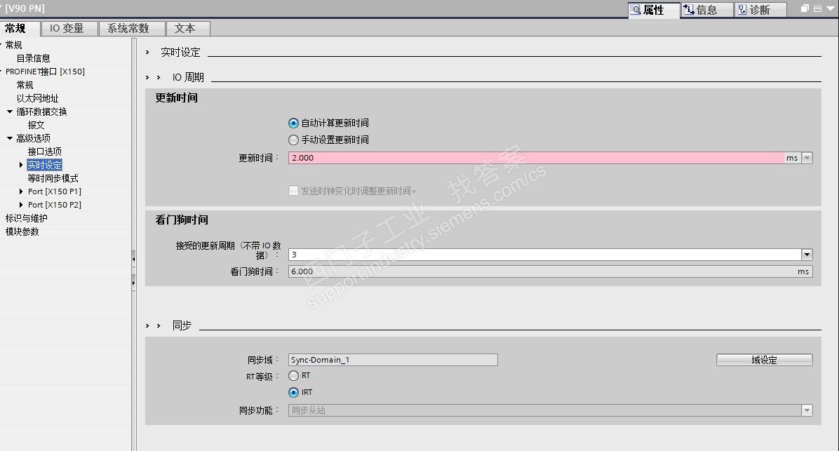

需要组态等时同步模式,在程序块中需要调用OB91。
右键OB91的属性,设置同步到总线的“因子”即可。
