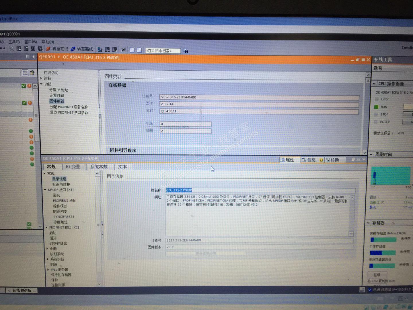

固件版本由三个数字组成,由主版本号(硬件版本)、功能范围和修正级别组成。
对于设备组态只需要主版本和功能范围两个数字,修正级别仅在线可用,设备组态不需要。
所以,组态选择V3.2即可
https://support.industry.siemens.com/cs/cn/zh/view/109780249
