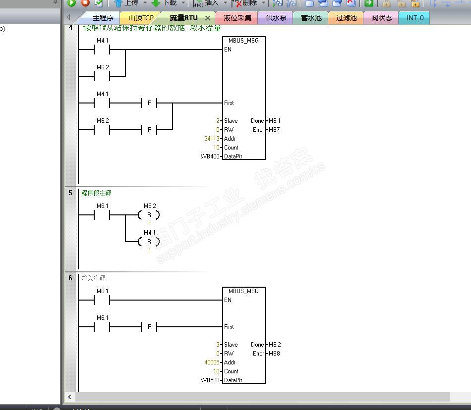

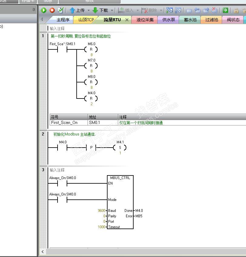

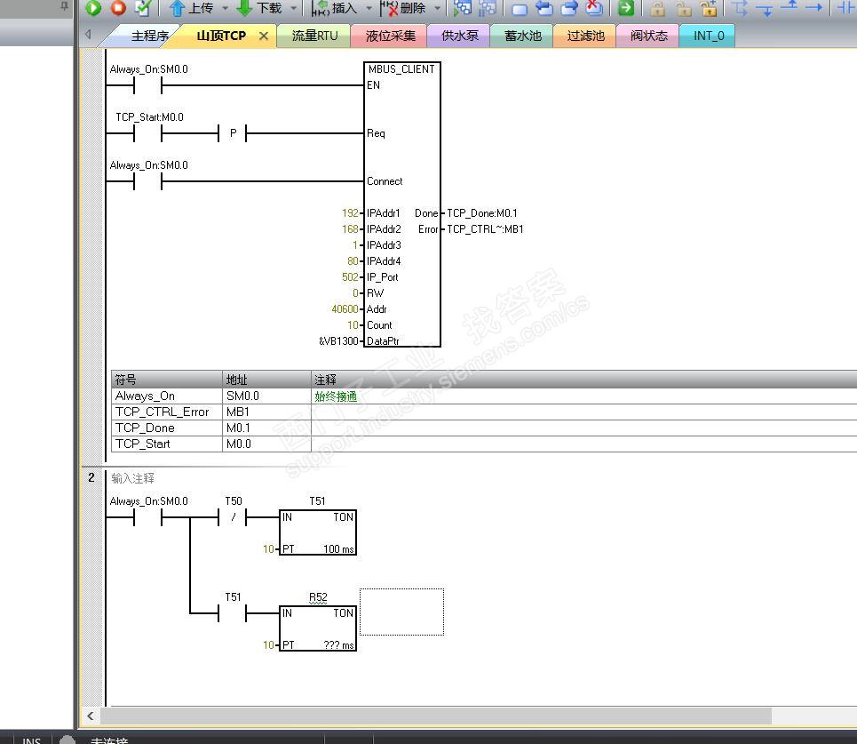

你两种通讯方式读不到数据,程序里面有报警错误提示没有。不管是哪种通讯都是要先建立连接,建立连接就是要程序中的通讯格式和从站通讯格式一致才能建立连接。当正确建立连接后再去读取从站的地址,这个地址不能读错,读错就会得到错误数据。下面链接就是这两种通讯方式的一些官方资料。
Modbus RTU通信:
http://www.ad.siemens.com.cn/productportal/prods/s7-200-smart-portal/200smarttop/smartsms/020.html
以太网通信_S7-200 SMART:
http://www.ad.siemens.com.cn/productportal/prods/s7-200-smart-portal/200smarttop/smartsms/062.html
TCP通信:
http://www.ad.siemens.com.cn/productportal/prods/s7-200-smart-portal/200smarttop/smartsms/052.html
