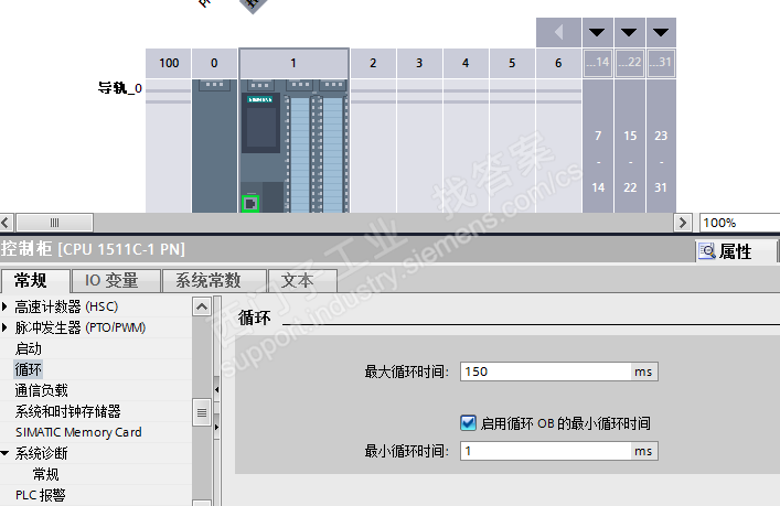

1)是的。
2)在线和诊断中,看诊断---循环时间。有最短、最长及上一次循环时间内容。
