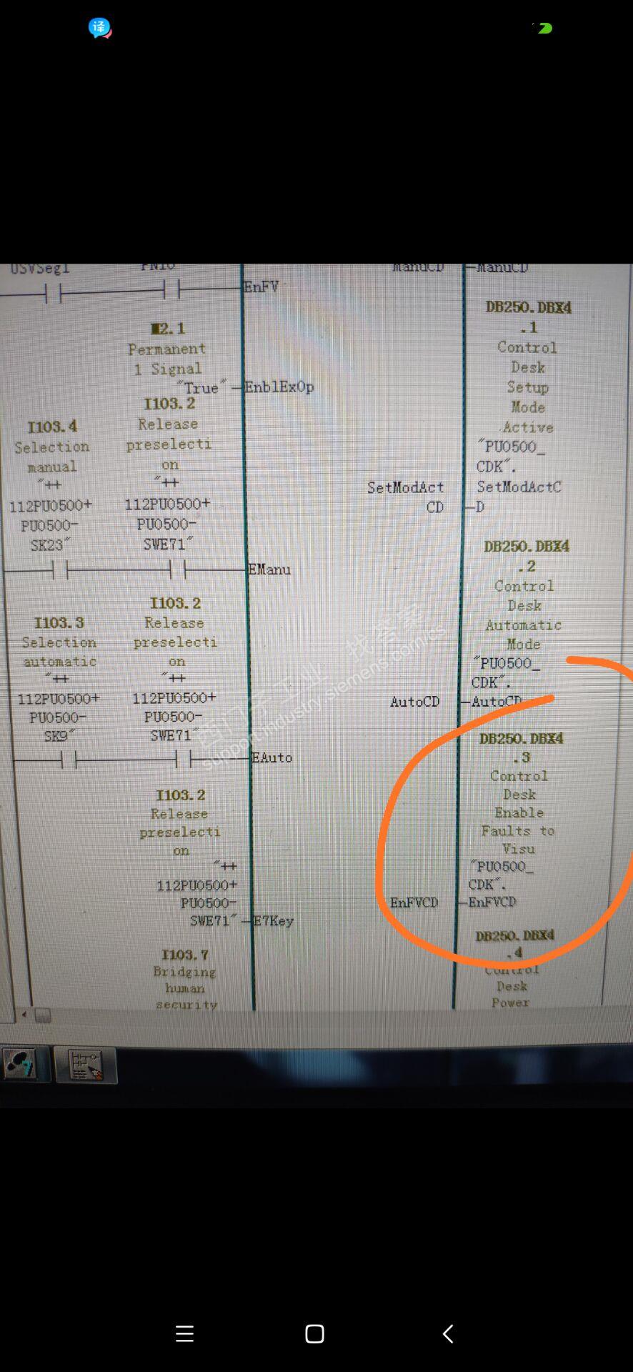

问:静态变量里面的address( 0.0 0.1 0.2 0.3)又有什么意义(见图1),什么情况下用到这个地址,如何用
1、转一网友对静态变量的理解:
静态变量是FB专有的,其是与背景块一一对应,可以这么说静态变量就是FB的背景数据块。其作用就是背景数据块的作用,背景块的作用就是,我自己编自己的FB,我在声明表里定义好自己的静态变量,使用很方便不用考虑使用其它全局变量时,要知道哪个是空的,哪个是别人用过的,就是重叠问题。尤其是多人编一个系统时就更有用了,用FC就没有这个优势。
2、上述摘自下面的连接中,请看下述连接中的最佳答案:
、fb块中静态变量:
