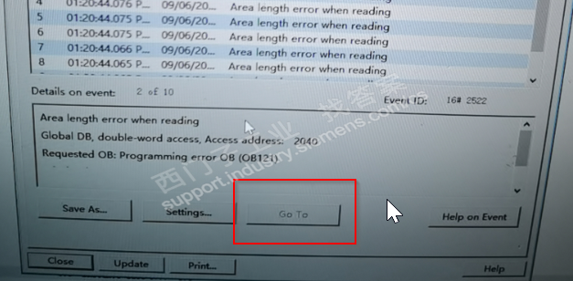

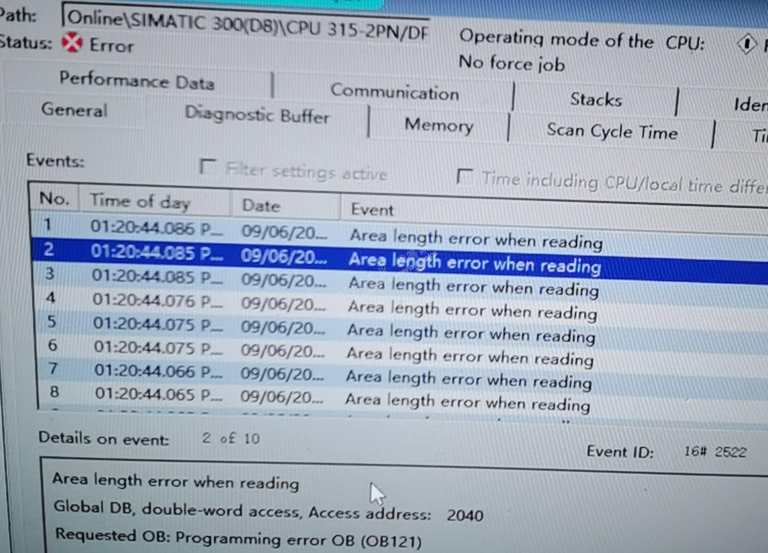

1、区域长度错误:属于编程错误,下载OB121可避免停机。
2、产生原因:程序中调用的DB区域的地址,在此DB块中并未建立;或调用的I/Q区域超过CPU的过程映像区。
3、解决步骤:
--------如CPU已停机,可点击按钮“跳转到”,定位到调用的程序段; 同时,根据诊断信息中区域长度错误的详细信息,确定是某一个DB的内部地址,但DB块号无法确定,需要自行查找。
-------如CPU未停机,“跳转到”按钮是灰色的无法点击。如CPU此时允许停机,则先在线删除OB121,CPU停机后,点击“跳转到”按钮定位到错误程序段。
