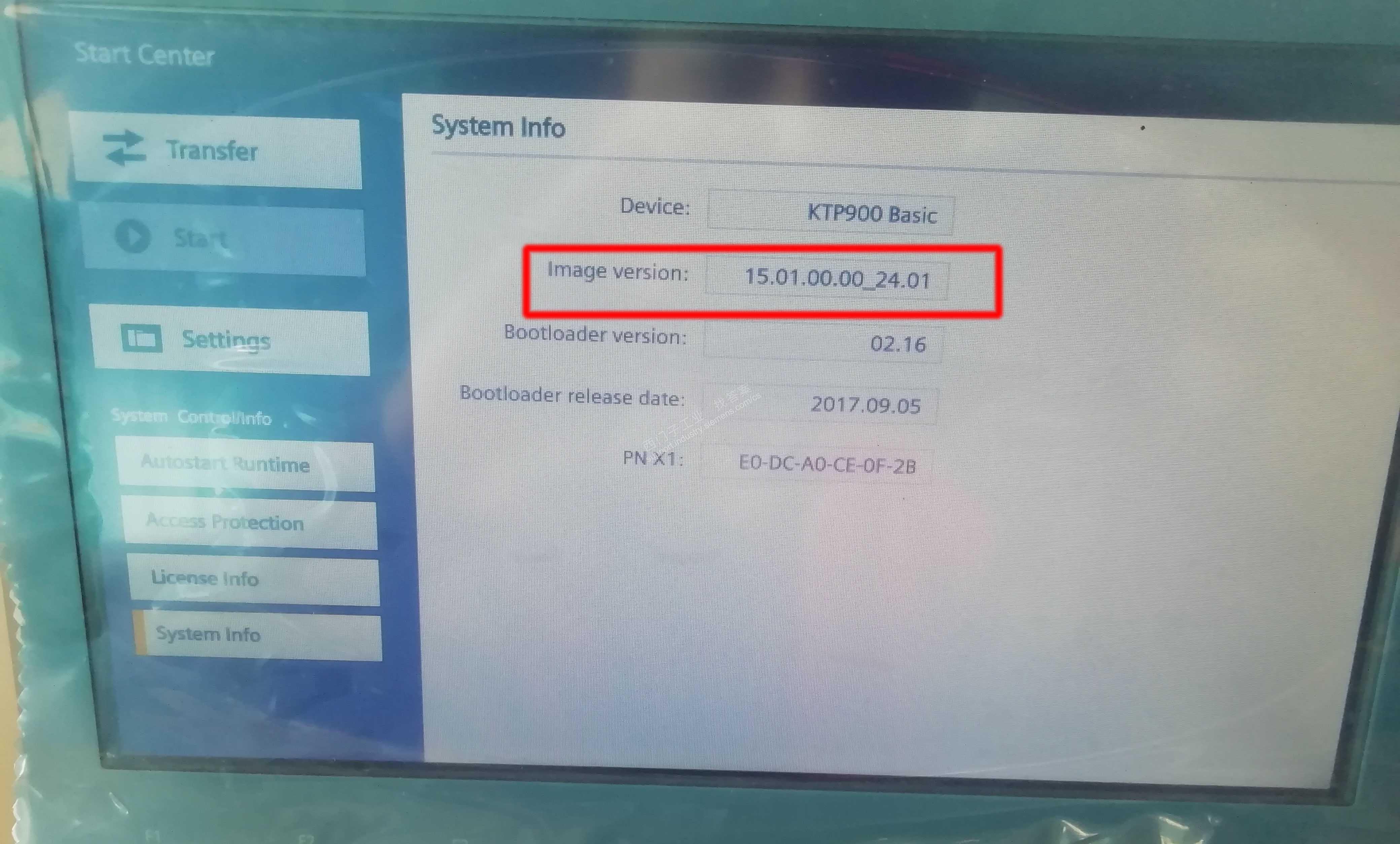

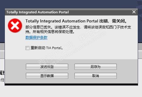

屏是15.1版本的,你的博途是15版本的,下载程序需要给屏经行OS更新到15版本,一般博途是带有15版本的映像的,你这个没有的话,可以去下载一个KTP900的15版本的映像文件,然后用U盘或者PROSAVE给屏经行OS更新。再下载即可。还有就是你程序做的是13版本的,需要修改成15.1版本,但是博途V15最高只能是15.0版本,所以你可以升级博途到15.1的版本就可以选择了。
