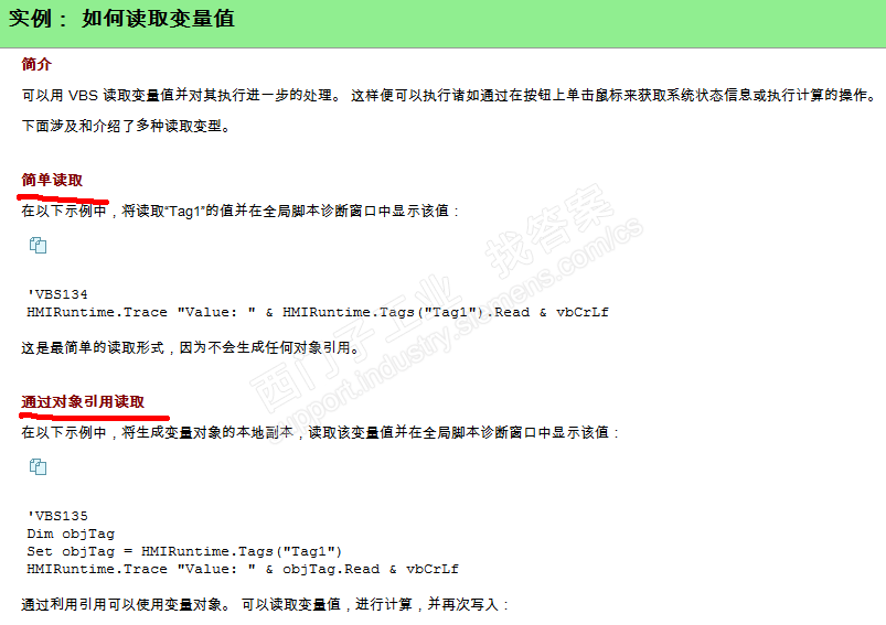

Dim mytime,bs,TIT,PIT,A,ZT
TIT = HMIRuntime.Tags("TIT-R01066-1.OUT_REAL").Read 'float
PIT = HMIRuntime.Tags("PIT-R01066-1.OUT_REAL").Read 'float
Set bs=HMIRuntime.Tags("13停止按钮") 'BOOL
ZT = HMIRuntime.Tags("13阶段五").Read 'BOOL
这是WINCC里VB的定义,发现有的时候要用set,有的时候用Read,才能执行,否者会不执行定义,这是为什么?
