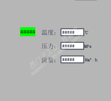

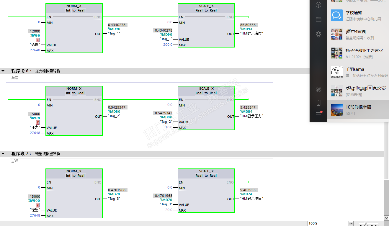

第一你程序中温度,压力,流量都是32位浮点数格式,但是你触摸屏选择温度显示设定是32位双整数格式,触摸屏显示格式不对,要设定S999.9格式这样才能显示浮点数温度格式。小数点后的数值是显示位数,你只有一位,就只要小数点后设定一位,如果是多位那就设定多位。
第二触摸屏仿真可以连接实际PLC,可以将PLC中的数值显示出来,但是你仿真格式设定对不对,有没有和PLC连上,你要去检查。
如何组态仿真精智面板与实际PLC的通信
https://support.industry.siemens.com/cs/cn/zh/view/109477807
