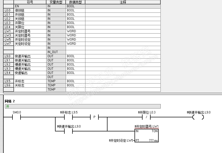

子程序里定义的变量没有时间的数据,应该是不行的?建议:如果计时的时间长的话,在子程序里写一个加法指令每秒加一次,存储数据的变量用IN_OUT类型的;希望能帮到你!
